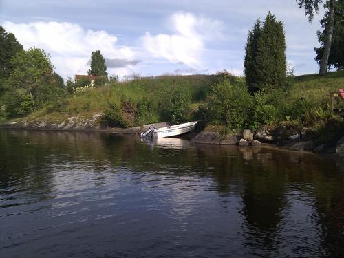

fremar 0 Postad 4 Juli , 2011 Just nu ligger iaf båten uppdragen så långt det gick på en liten strandbit, är väl ungefär halva båten som är kvar i vatten. Rätt grunt så kölen i aktern låg mot sanden, men den gungar ju lite fram och tillbaks av vågorna. Just nu har jag varken ankare, bojring eller bojm har fendrar och tampar så att jag kan förtöja den längs med bryggan om det finns plats. Fanns det inte igår när vi kom då det låg några extra båtar vid bryggan som besökte grannar. Dela detta inlägg Länk till inlägg Dela på andra webbplatser

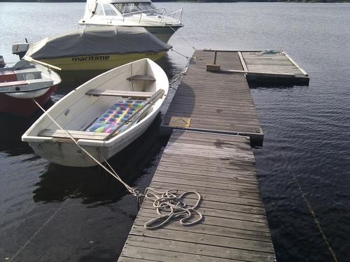

fremar 0 Postad 4 Juli , 2011 Så här ser det ut vid bryggan nu, den är lite gammal och skruttig Dela detta inlägg Länk till inlägg Dela på andra webbplatser
fremar 0 Postad 4 Juli , 2011 Och här har jag satt min båt just nu. Dela detta inlägg Länk till inlägg Dela på andra webbplatser
fremar 0 Postad 5 Juli , 2011 Funderade på att skaffa bojring från Hjertmans, borde räcka med den minsta på 25 kg tycker jag. Sen behöver jag kedja och boj, är det pvc-bojar som är bäst? Är inte så värst djupt vid bryggan, kanske 2-3 meter längst ut skulle jag gissa på. Blir nog där jag kommer att ha båten, där den stora Flipperbåten står på bilden. Rekommendationer bojring Vikt Skyddat Oskyddat 25 kg 0,5 ton 0,3 ton Dela detta inlägg Länk till inlägg Dela på andra webbplatser

PeltO 12 Postad 8 Juli , 2011 När vi la i två 70 kg ringar för några år sedan, hängde vi dom på en temporärt gjord peke bestående av en grövre planka. Plankan lät vi sticka ut tillräckligt långt så att inte ringarna skulle skada skrovsidan, men inte mer än att vi fortfarande hade en hygglig hävstång innanför skrovet. När vi var på rätt ställe lät vi plankan tippa överbord och ringarna försvann ner i djupet. Lätt som en plätt... Se till att ha allt kopplat innan du skickar ner ringen När det gäller avståndet så skulle jag i ditt fall ha minst två båtlängder mellan bojen och båtens akter då båten är förtöjd vid bryggan. Lycka till! /Pelto Dela detta inlägg Länk till inlägg Dela på andra webbplatser
fremar 0 Postad 8 Juli , 2011 Att ha bojen två båtlängder bakom aktern när båten är förtöjd blir nog svårt, då får jag nog nästan lägga bojringen på nästa brygga längs med stranden. Hur gör man till hösten med bojring och boj, plockar man upp det eller låter det ligga kvar i sjön över vintern? Dela detta inlägg Länk till inlägg Dela på andra webbplatser

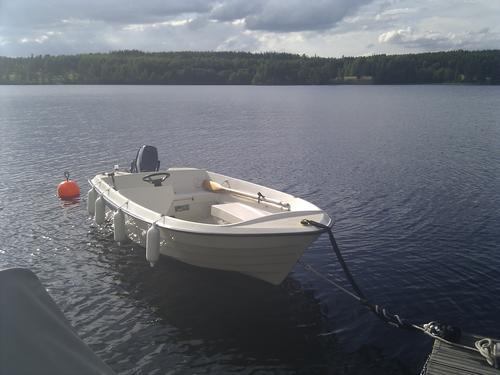

fremar 0 Postad 9 Juli , 2011 Ok nu är iaf bojring och boj på plats, släppte i den rätt långt ut och sträckte kedjan in mot bryggan sen. Försökte släppa ner den ca 3 båtlängder ut från bryggan, tror att det blev rätt så bra. Isen kan nog röra sig rätt så bra tror jag då sjön är väldigt lång och smal, med en sluss längst ner i änden av sjön. Sjön är nog som bredast där vi har båten, ca 500 meter sen är den nog närmare en mil lång. En av bojarna som legat vid bryggan hade iaf åkt iväg 3-400 meter med isen nu i våras. Dela detta inlägg Länk till inlägg Dela på andra webbplatser
fremar 0 Postad 10 Juli , 2011 Hur hårt ska man ungefär förtöja båten mot bojen? Som jag gjorde igår så fångade jag in bojen med en tamp, och tog in båten till bryggan. Satte fast en tamp i bryggan och så fick sambo å barn gå av. Sen satte jag fast två tampar på ca 1,5 m från två fästen i aktern mot bojen, då klarar jag precis att dra in båten mot bryggan så att jag kan hoppa av och sen sätta fast tampen ordentligt mot bryggan. Som jag förtöjt nu så går det precis att dra in båten så nära bryggan att jag klarar av att hoppa över till den, men jag klarar inte av att dra in den så att kölen tar i bryggan. Sen undrar jag även hur långt ut från bryggan man ska låta båten gå med den förtöjningen? Kändes inte som att jag vill ha den alltför långt ut för då kan den väl driva längre i sidled och in i båten brevid om det blåser från sidan. Dela detta inlägg Länk till inlägg Dela på andra webbplatser
