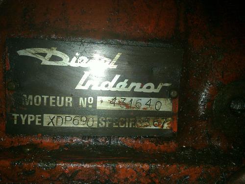

folkeorg 0 Postad 1 Maj , 2011 Vad är detta för motor egentligen? VP-delar passar (vattenpump iaf) men den stämmer inte med VP-ritningar. Vi tror att man satt i en Peugeot industrimotor och moddat för att få på ett backslag m.m. Dela detta inlägg Länk till inlägg Dela på andra webbplatser
forgus31 140 Postad 1 Maj , 2011 Googla på Indenor xdp 690 så finns det en del. Peugeotmotor verkar det vara ja. Finns lite ljudexempel på Youtube. Dela detta inlägg Länk till inlägg Dela på andra webbplatser
Pentax 724 Postad 1 Maj , 2011 Volvo Penta MD32 är en Indenormotor som VP mariniserat, fans också i någon lastbilsmodell. Stor tung motor på 106 hk, känslig för varmkörning, Kalle Dela detta inlägg Länk till inlägg Dela på andra webbplatser
