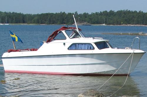

Någon som vet något om Finmar SeaCabin 570?
Finns det någon på detta eminenta forum som vet något om Finmar SeaCabin 570? Jag har nyligen köpt en jättefin sådan men vet egentligen ingenting om dem. Så all information är välkommen!
En specifik fråga jag har är om man kan komma åt insidan av yttre skrovet på något annat ställe än i motorrummet. Ruffdurken saknar ju stuvfack och de stuvfack som finns under tofterna i ruffen bottnar inte mot skrovet utan har en plastad botten.
Anledningen till att jag vill veta detta är att jag vill montera en ekolodsgivare så långt fram som möjligt. I min Stortriss har jag haft givaren framför kölen, inne i båten, så den skjuter genom plastlaminatet. Det har fungerat perfekt och nu vill jag göra likadant i SeaCabinen.
I Stortrissen fick jag såga upp en liten lucka i botten på stuvfacket men då visste jag hur det såg undertill eftersom det finns en inspektionslucka att kika in igenom. I SeaCabinen har jag ingen aning om hur det ser ut under stuvfacksgolven så jag drar mig för att sätta sågen i plasten bara för att kanske upptäcka att platsen inte passar för givaren.
Tacksam för all input jag kan få!

Hmm... Ekolodsgivaren... Det ser ut som om det är en motorbåt. Där sätter man normalt ekolodsgivaren i aktern, där vattnet är mest ostört. Antingen utanpåliggande på akterspegeln, eller inombords. Är båten planande är det direkt olämpligt att ha givatern fram, efterom fören oftast är ur vattnet då.  På segelbåtar sätts givaren normalt framför kölen p ga att man anser att det är där man har minst störningar. Köl och roder kan tydligen ge störningar i vissa fall.  /Lod

Jo, jag känner till hur man normalt placerar givaren på motorbåtar och kan mycket väl tänka mig att göra på samma sätt men känner jag att en inombordsplacering är bättre på många sätt. Först och främst är givaren helt skyddad från åverkan om den sitter på en undanskymd plats inne i båten. Sen gillar jag att få en tidig varning om djupet plötsligt blir för litet. Sitter givaren på akterspegeln så kan det ju redan vara för sent om en stor sten sticker upp. Dessutom är det i princip bara i farter under planingströskeln som jag vill veta djupet. När jag kör fortare så kör jag bara där det är gott om vatten och använder sjökortet för att veta djupet.
Jag har dock funnit att båtens plast inte verkar passa för att skjuta igenom. Jag testade att sätta givaren i motorrummet där jag vet att jag kommer åt insidan av yttre skrovet. Det blev ingen signal alls så mitt projekt kanske får skrotas och givaren hamnar på akterspegeln ändå...indecision
