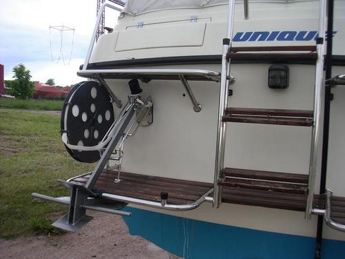

Hej! Har noterat att många är intresserade av att släppa ankaret med ett tryck på instrumentbrädan för att ha full kontroll på att manövrera båten och att slippa all stress det kan medföra utan att ha ett ankarspel. Det finns liknande varianter ute på marknaden men då utan att ha en vettig förvaring av ankaret samt att särskild fastsättning krävs. Har byggt en variant med en rfr. lutande ränna som ankaret vilar i, och en torkarmotor inbyggd inunder på badbryggan. Man förvarar ankaret i den under färd. Motorn driver en bygel som sitter framför ankaret Bruce och fäller upp denna så att ankaret lätt glider i. Vanlig tryckkontakt på instrumentbrädan. Inget strul eller särskild fastsättning behövs när ankaret halas upp, bygeln hakar fast bakom ankaret av sig själv då bygeln också är fjäderbelastad, fungerar alltså även som linförare. Fungerar med både lina och ankarband. Allt är givetvis gjort i syrafast rostfritt. /Persk

Ett alternativ är ankarfällaren Butler. Den gör det möjligt att fälla ankaret via en knapptryckning från förarplatsen. Ankaret förvaras i fällaren under färd. Tillverkad i syrafast, rostfritt stål & levereras med 3 års garanti. I detta fall får du ta upp ankaret själv, men priset är ju betydligt lägre än för ett ankarspel. Se mer på www.ankraprodukter.se
