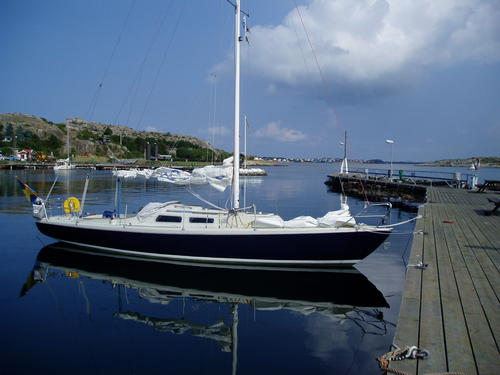

Titta även på en Sveakryssare, 11x2,45x1,5, lys 1,16.
Blyköl, djupt kölsvin för kylda drycker, ståhöjd, oerhört stor akterstuv med stort akterdäck (bra när man skall bada), slutstyv och oftast utrustad med självslående skena och en OTROLIGT bra seglare.
Fin stittbrunn med en skena som delar av rorsman och gastplatser, minst 4 fullängdskojer och fast installerad toa. Du får loss en sådan för ca 150´ .
