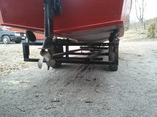

ja har nu höjt akterspegeln.. ja fixar ett kort å lägger in senare idag! Men nu är själva vingen över propellern bara nån cm under lägsta pungten liksom..
Ja hoppas de duger..
Såhär blev det.. är de godkänt?
Kommer den gå bra i vattnet nu?

Den kommer gå betydligt bättre nu.. om akterspegelns förhöjning är ordentligt gjord.  ;-)
Men hade velat se den ett par cm högre upp ändå.. om du vill ha optimal gång. Växelhusets kavitationsplatta ligger under kölen och blir ett onödigt motstånd i vattnet.
Inte för att det gör så mycket.. själv satte jag på trimplan på min kavitationsplatta, med resultatet att jag förlorade 3 knop på topphastigheten (32 knop). Det är ju så att varje grej som gör motstånd i vattnet sänker toppfart och ökar bränsleförbrukningen, förutom möjligtvis mina trimplan som gjorde att båten kom snabbare i plan, vilket gav lägre förbrukning på det sättet.
Ser inte på din bild.. men, du har inte fler hål i motorfästet där du har de genomgående bultarna, som går genom akterspegeln? Om du kan höja motorn ett pinnhål där, i sådana fall, så är du ju iland..

ja tog en bräda lika tjock som aktern.. å mätte å såga ut till rätt höjd.. sen monterade jag den med vinkeljärn å skivor på bägge sidor som på bilden för att stadga upp det mer! jag har rykt å slitit för allt ja har men detta rubbas inte så de är nog starkt nog:p
å ända nu ja kan skjustera motorn är ju med (pinnen) för få den rak..
