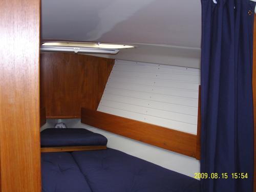

Gjorde så här på min förra båt, Cumulus från -79. Köpte kvistfri furupanel som grundades med oljegrundfärg runt om därefter vattenbaserad färg två strykningar på framsidan. På skrovsidan limmades fast tunna trälameller i olika längd för att räta ut skrovformen en del. Passade in alla panelbitar och målade alla ändar.
Försöker bif bilder.
Senast ändrad av Dixie32 | 20 mars 2011 | 12:57
Vilken kulör målade du i? Vore kul med bilder. Fin båt du har förresten.
Färgkod blev en standard som heter s0502-y, bruten vit lik skrovfärgen.
