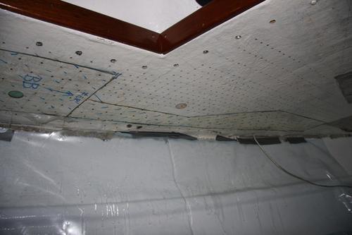

Jag har bytt delar av distansmaterialet i däcket och skall nu plasta invändigt. Jag skall lägga ett lager glasfiber. Några bra tips? Känns besvärligt att plasta uppochner! Mattan ramlar ner, det droppar och rinner! Det är stora ytor vi pratar om. Ja ni förstår nog min oro för det kommande arbetet.
Hur skall jag gå tillväga?
Mvh Jonas

Så här gjorde jag i väldigt korta drag:
Tog bort fuktskadat dist.mtrl.
Tejpade upp bytyltejp att fästa vacuumfolien mot.
Mont.spiralslang runt ytan som jag kopplade till evakueringsslangen.
Limmade upp dist.materialet med epoxi blandad med talk.
Vätte väven med epoxin och skruvade upp den i taket med korta självborrande skruv.
Fäste upp avrivningsväven under väven.
Fäste upp vacuumfolien och startade pumpen.
Temp.under arbete 10 grader,sedan höjde jag till ca 25-30 grader.
Sög i ca 6 timmar.
Jag köpte pump på Jula, övrigt material på Kompositfabriken.

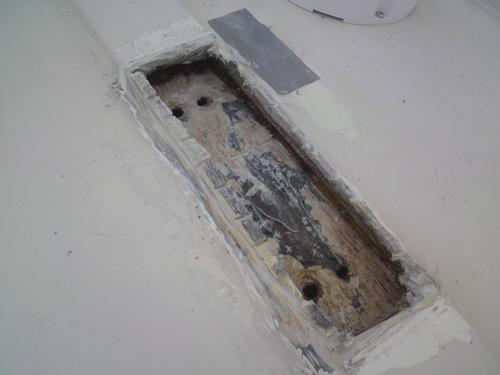

Däremot finns det annat att plasta. Har idag gett mig på mastfoten. Den var ful, därför jag gav mig på den. Där blir det plastarbete framöver. Behöver även plasta när jag monterar nya peket.
