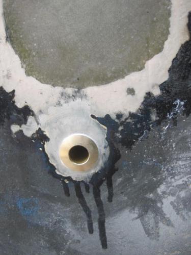

Hej på er, jag har en Flipper 850 som ligger på Värmdö.(Sthlm).
Vet ni någon duktig mekaniker som skulle kunna hjälpa mig att byta 3st bottengenomförinar på min båt ?
Heldst på båtklubben före sjösättning.
Jag vill ha en auktoriserad person som gör detta med kvitto.
Har någon ett ca pris på motsvarande jobb?
Har fått ca 10.000 kr inkl lyft ur vatten i sommar men vill jämföra lite.

Låter dyrt!
Kommer du åt genomföringarna eller måste du lyfta motor etc?
Enkelt att göra själv annars. De har billiga (avzinkade) genomföringa och ventiler på Biltema.
De har även tätning motsvarande Sikaflex.
Tiden för att byta själv om du kommer åt är ett par timmar.
Du kan ju även dra upp båten själv på en trailer när du gör jobbet.
Förresten...varför inte göra jobbet innan du sjösätter?
10000:- låter väldigt dyrt men hur pass lättåtkommligt sitter dina genomföringar ?
Finns diverse marinmek firmor ute på värmdö bla nikai marin i återvall.
För en annan verkar 10 000 kr för att byta tre bottengenomföringar förfärligt dyrt.
Bottengenomföringar i rostfritt 600 kr
Nya bottenventiler i rostfritt 1500 kr
4 timmars jobb 2000 kr
Nu är visserligen upptag och sjösättnning medtaget i priset och det kan väl kanske gå 3000 kr.
En normalhändig person byter lätt 3 bottengenomföringar om det inte är väldigt svåråkommligt.
Kostar det mer än 5000 kr är det väl nästan att betrakta som ocker från min horisont.
