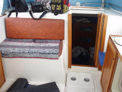

Dörren är klar!
Tack för alla goda råd.
Det blev en delning på mitten med ett helt pianogångjärn.
Dörren viks åt höger mot garderoberna.
Vad kul att se att du pysslar med samma saker som jag. Står precis inför valet om jag ska dela min nyinköpta teakskiva och tillverka en vikdörr eller behålla den som nuvarande isticksskiva. Hur gjorde du med kanterna? Limmade du på någon kantlist eller ser man själva plywoodfaneren? Är du nöjd med dörrplaceringen till höger, eller stör den garderobsdörren? Har du möjligtvis någon detaljbild?
