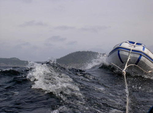

Jag har bara haft den gummibåten jag har just nu som dinge. Den har upplåsbar durk - för det är väl det du menar. Min blir stenhård när jag pumpar den. Tycker det inte är några problem att gå på den, det lilla man nu går i en gummibåt. Lätt att suga ur luften och rulla ihop när man skall stuva undan den. Tycker den är helt ok. Fast jag har ju inget annat att jämföra med. Det var pga den uppblåsbara durken jag valde den gummibåten.
Hur den är att hänga upp vet jag inte - jag släpar den alltid efter båten.
