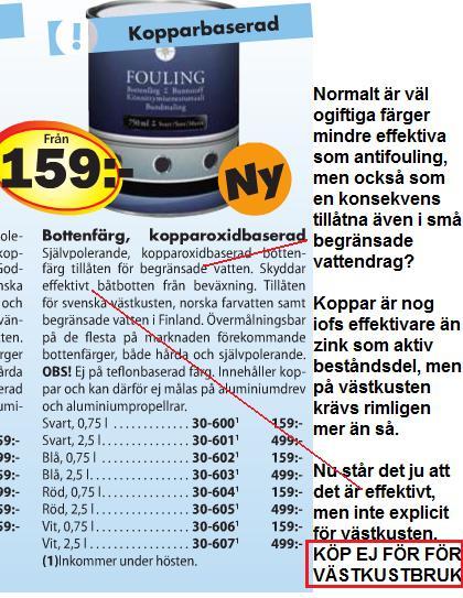

Thomas-1 311 Postad 19 Februari , 2011 Trevlig katalog iofs, men en jättenypa salt behövs nog vid läsning? http://biltema.ecbook.se/biltema/124/se/ / Thomas Dela detta inlägg Länk till inlägg Dela på andra webbplatser
MartinX 42 Postad 19 Februari , 2011 Jo du Thomas var det en nypa salt du tog innan du läste eller en nypa knark? Med begränsade vatten menas altå att man inte får använda den i alla vatten som man får med dom mesigare färgerna. Mer gift altså. Koppar är effektivare än zink ja och det är koppar som finns i dom övriga västkustfärgerna så vad är der för övrigt som skulle krävas då? Det står ju excpicit i meningen efter den ditt röda streck pekar på att den är tillåten på västkusten och i Norge samt i vissa finska farvatten, underförstått inte tillåten i övriga vatten dvs en västkustfärg. Eller också var ditt inlägg en ironisk drift med den rabiata biltemakritik som florerar där allt som säljs på biltema är skit . Dela detta inlägg Länk till inlägg Dela på andra webbplatser

Thomas-1 311 Postad 20 Februari , 2011 Ha ha, får nog kolla om det kanske råkat hamna lite kokain i saltet. Läste alltså inte så noga som jag borde ha gjort, men satte istället ett frågetecken. Färgen är tillåten i vissa delar av Finlands bräckvatten, och den sägs vara effektiv. Tillåten också på västkusten och i Norge, men var står det egentligen att den är effektiv på andra ställen än just bräckvattnet den är tillåten för? Dvs såpass effektiv att den kan anses lämplig för t.o.m. saltvatten? I närheten av älvmynningar och/eller ställen där saltvatten-strömningen är låg funkar det också med mindre gifthalt. Kopparfärgers effektivitet kan variera, så ett litet test är nog klokare än att bara chansa rakt av efter en så vag beskrivning. I denna tråden vilseleddes tydligen Keddy plus en annan kund av en tidigare biltemafärgs ohederligt trassliga beskrivning, så saltnypan behövs nog ...http://www.maringuiden.se/forum/;thread=366995 (Varför finns inte småburkar på tex 1/8 liter kan man undra? Alltså för att kunna måla en liten testyta och direkt jämföra med sin tidigare färg, då utan att riskera att få en massa överbliven färg att försöka bli av med?) Koppar och växtgiftet Irgarol är ofta de aktiva ämnena, där Irgarol bromsar tillväxt av algslem. Slemmet ger klart ökad friktion, men sitter ganska löst och kan lätt borstas bort. Gifthalterna varierar rätt kraftigt i godkända färger, så man kan nog hitta ett minimalistiskt alternativ beroende på hammahamn, som alltså funkar men inte förgiftar mer än nödvändigt ...http://www.hyc.nu/admin/hemsida/upload/PDF/BÃ¥tbottenfärger HYC 2010.pdfOBS Klicka på länken ovan, rätta sen stavningen på ordet båtbottenfärg manuellt så funkar PDF-länken! / Thomas Senast ändrad av Thomas-1 | 20 februari 2011 | 15:08 Dela detta inlägg Länk till inlägg Dela på andra webbplatser

Marrexxx 66 Postad 21 Februari , 2011 Verkar totalt stolligt. 1 . Att den får användas på västkusten innebär ju inte att den är lämplig att använda där. Ostkustfärg brukar inte hålla måttet. 2 att den får användas i begränsade vatten jag gissar att man menar insjöar. Betyder inte att den är lämplig att använda där. För oss som håller oss i insjöar är en högtryckstvätt det bästa, för både plånbok och miljö. Biltema har m. a. o. gjort det igen! Dela detta inlägg Länk till inlägg Dela på andra webbplatser
lizardking 7 Postad 21 Februari , 2011 Hur tolkar du begränsade vatten i Finland. Skulle det innebära insjöar i Sverige eller Finland? Dela detta inlägg Länk till inlägg Dela på andra webbplatser
MartinX 42 Postad 21 Februari , 2011 1. Hur 17 får du det till att det skulle vara en ostkustfärg? Den är ju inte tillåten där. 2. Med begränsade vatten menas alltså inte i alla vatten som deras andra bottenfärg är godkänd för. Du måste tillhöra den mest rabiata typen av biltemahatare som med vett och vilja feltolkar allt till det sämsta, jag går med på att biltemas text inte är ett under av klarhet men med normal slutledningsförmåga kommer man fram till att det är en västkustfärg. Var den får användas i Finlad vet jag inte bestämmt men dom finska reglerna skiljer sig från dom svenska som är unikt hårda, så det är nog helt enkelt så att det vi kallar västkustfärg är tillåten på delar av finska kusten trots att dom ligger i östersjön. I biltemas marinkatalog som dom delade ut på båtmässan finns ett vittnesmålsreportage från en kille i Ängelholm som använt den under 2010 på västkusten som anturligtvis vittnar om att den är toppen. Jag personligen välkommnar den här nya billigare västkustfärgrn som ökar konkurrensen, för det behövs Dom speciella svenska reglerna har skapat ett sorts oligopol bland dom få tillverkare som brytt sig om att hoppa genom kemikalieinspektionens nålsöga och fått färger godkända i sverige, detta har skapat unikt höga priser. Dela detta inlägg Länk till inlägg Dela på andra webbplatser
Marrexxx 66 Postad 21 Februari , 2011 MartinX - jag är inte rabiat Biltema hatare. Och du har nog dina poänger: Jag har nog inte läst ordentligt, Shame on me! Men faktum är att den text som BT har i sin katalog är inte helt tydlig. Jag blir inte klok på om den e fågel eller fisk. (ost eller väst) -Shame on Biltema. Jfr. tex http://www.kemi.se/templates/Page____3656.aspx Och så till sist, bara för ngn säger i ett annonsblad att en produkt är jätte bra så behöver det nödvändigtvis inte vara sant. Det är en viss skillnad på reklam och konsumentjournalistik. Dela detta inlägg Länk till inlägg Dela på andra webbplatser
Peter_K 4 319 Postad 21 Februari , 2011 Eftersom färgen är kopparbaserad och kopparbaserad färg inte är tillåten på ostkusten, chansar jag vilt och gissar att det är en s k västkustfärg... Dela detta inlägg Länk till inlägg Dela på andra webbplatser
