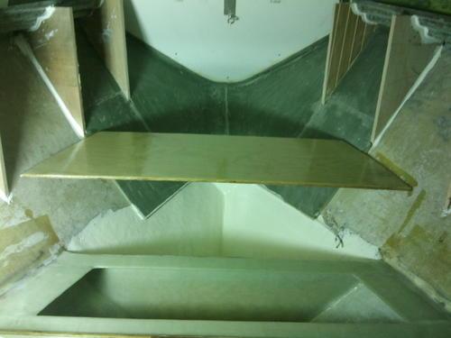

Hur stor vattentank kan man behöva för att ligga ute med båten en vecka? Vi är 2 vuxna och 3 barn i båten.
Det beror helt på era levnadsvanor och om ni använder sjövatten för disk etc.
Ofta hamnar ju någon natt i gästhamn eller tankar på någon mach och fyller då på vatten.
Frågan är väl snarare.
Har du nån bra placering av en vattentank och hur stor får du plats med där. Man kan nog aldrig få för stor vattentank. Byggde ny integraltank i fjol i stället för den gamla fuskbyggda. Den är ca 160 liter - ungefär som den gamla.
