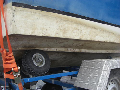

Det är inte ovanligt när man köper en gammal båt att bottenfärgen är i dåligt skick. I regel får man ta bort all den gamla färgen, grundmåla med en epoxygrundfärg innan man målar med ny bottenfärg. Det är ju i princip nåt man gör en gång. Sen är botten ju bra i många år om man inte slarvar allt för mycket.

Båten är ifrån tidigt 80tal så bottenfärg ligger på men den är blivit sliten pågrund av bristande underhåll! Skickar med en bild och visar hur den ser ut.
Min tanke är att blåsa av båten med högtryckstvätt och sen måla på den nya färgen. Men jag är ingen expert i området :)
Jag ska ha båten i första hand i norrköpings skärgård och har inte riktigt bestämt om båten ska ligga i hela sommarn eller och jag lägger i och tar upp den efter varje gång. Vilket borde ge mindre slitningar på färgen?
