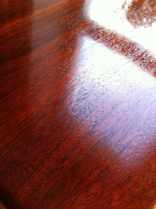

Hej alla.
Jag är nybörjare på fernissning och har skrapat, betsat och oljat. Första lagret epifanes blanka 1komp fernissa är lagd, enligt instruktion med 50/50 utspädning med epifanes penselförtunning.
Jag ska nu till att slipa första förtunnade lagret och 240papper är rekomenderat.
Min fråga är nu: Hur noga måste man slipa dom första lagren? Det är väldigt lätt att komma igenom fernissan och därmed även betslagret under vilket resulterar i en ljus fläck vilket ser riktigt klåparaktigt ut.
Skulle det funka om man slipar grovt på dom första lagren, dvs kanske inte matta ner alla hörn.
Själva grundfrågan är alltså om man slipar för vidhäftningen / hur noga man måste slipa för att fernissan ska få fäste?
Tacksam för svar!
