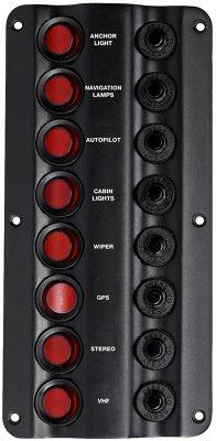

Panel: Det jag behöver är panel färdig eller ännu hellre egenritad (ev göra egen som i boken elsystem ombord Micke Westin eller Ström ombord Jon Winge). Har någon erfarenhet av firmor som tillverkar (trycker/skär) sådana.
Brytare: Vad är fördelarna/nackdelarna med 1 eller 2 poliga brytare. Och vad är vanligast i vanlig (bra) segelbåtspanel ? Kan Ni rekommendera brytare lämpliga för en dylik panel, gärna med länk eller ID-nr.
Om jag väljer automatsäkringspanel, kan ni rekomendera brytare/säkring. Vad ska jag tänka på ? Ska den utlösas termiskt, magnetiskt eller annan variant ?

Personligen funderar jag på att använda automatsäkringar, men jag har inte bestämt mig ännu. Enligt uppgift så ska 2-poliga brytare vara bäst, men de installationer jag sett har alla använt 1-poliga. Då jag inte är elektriker så överlämnar jag till andra att tipsa om detta. Den modell jag kikat på är https://www.elfa.se/elfa3~se_sv/elfa/init.do?item=33-229-28&toc=20525 men då är det pris/utseende som varit avgörande.

Biltema är ett alternativ, men jag tycker de är så vansinnigt tråkiga att se på. Ogillar framförallt de röda knapparna. Men jag tror säkert de är prisvärda, även om jag hört att de i längden kan fela mer än dyrare alternativ; vilket kan vara naturligt.
Jag har ochså hört att 2poliga brytare är att föredraga, vet dock inte varför ? Men enklar rostfria brytare eller svarta (ev med lysdiod) är jag ute efter. Tyvärr funkade inte din länk till Elfa Christian.
