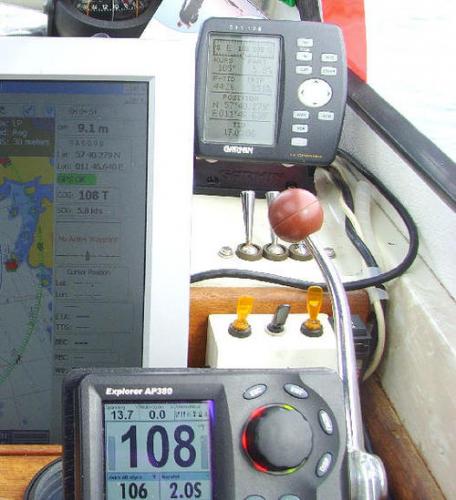

Bilden: Djupsiffror från Hummingbird lod via nmea till Nobeltec (9,1 m).
