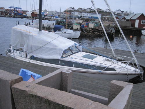

Jag har en motorseglare i samma storlek som din 28 fot. Har legat i ett par vintrar nu och kommer att ligga i sjön även denna vinter. Täcker bara sittbrunnen med bomen, delar av en noaställning och lite trävirke som underlag. Sen har jag dubbla presenningar, som jag slitsat från masten och åt vart sitt håll. Min båt har masten i framkant på sittbrunnen. thallatha.blogspot.com/2010/02/vintertackning.html
Jag är och jobbar i båten i stort sett hela vintern, och är i båten i stort sett varje dag. Jag kör dieselvärmarn som grundvärme och kompleterar med  små oljefyllda elemen och värmefläktar som punktvärme tex när jag plastar eller limmar. Jag har naturligtvis ganska varmt i båten 15 - 20 grader. Har turen att jag vintertid kan disponera en mycket bra plats och där jag kan få ta ström från båtplatsägarens sjöbod strax intill. Har monterat ett eget uttag där jag separat kan mäta strömen.
Jag gör egentligen inget annat än täcker sittbrunnen. Motorn brukar jag kör en stund en gång i veckan. Vi brukar ju normalt inte ha någon is i nån större omfattning. Lite is inne i småbåtshamnen. I år var det ju nåt annat - halmetertjockt. och den låg många distansmiuter ut. Eftersom jag har så varmt ombord frös båten aldrig fast inte ens denna vintern.
