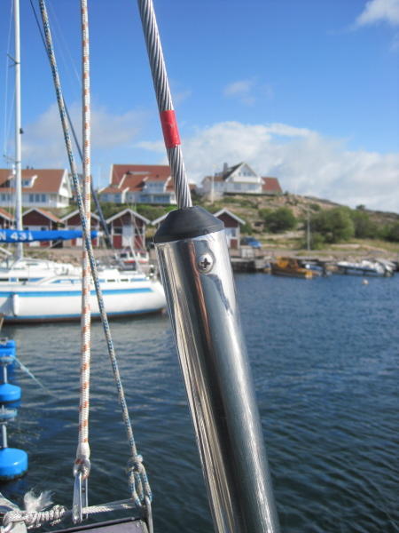

Bilden visar hur jag gjort för att jag skall få rätt inspänning på akterstaget med akterstagsträckaren. Min rigg är så udda att jag måste ha 30% av vajerns brotthålfathet i akterstaget för att få 15% i för och kuttertaget. Något i minsta laget, men det var dit jag kunde komma på ett rimligt vis. Den höga inspänningen i akterstaget vill jag ju inte ha ståendes alltid. Det frestar ju på både rigg och båt.
