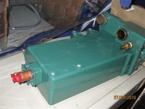

Trasig värmeväxlare på TMD40- TIPS!
Hej, Förra vintern frös min värmeväxlare sönder på min Volvo Penta TMD40. Det visade sig då jag öppnade den att den hade haft läckage mellan sötvatten och sjövatten en tid. Jag letade begagnat på Blocket utan resultat. Att köpa en ny via nätet kostar mellan 18.000 och c:a 40.000 beroende på hur 'dåligt' man letar och hur mycket man behöver byta.  Men mitt tips är att låta någon renovera den gamla. Det går! Jag fick hjälp att fabriksrenovera min och den är nu avsevärt bättre än den var som nytillverkad. Den har inte längre risken för att saltvatten möter aluminium så att den oxiderar och börjar läcka. Jag fick värmeväxlarens element/insats lagad, aluminiumkärlet lagat, den blev ultraljudstvättad, förstärkt och omlackerad i Pentagrön kulör - och det kostade knappt 5.000kr!
Kolla gärna på min blogg. http://blogg.eu-seethru.se/#post50
I år har jag vinterkonserverat ordentligt för nu är jag rädd om min finfina växlare!
Mvh Joppe i Uppsala

Jag demonterade värmeväxlaren och plockade ur insatsen. Vid provtryckning konstaterades att fyra kanaler läckte vid ena gaveln och insatsen var allmänt dålig. Jag bedömde att reparation av värmeväxlarens insats med försiktig körning skulle duga över sommaren. Till vintern avsåg jag byta insats till en ny, pris c:a 14.000:-. Insatsen lämnades därför till en kylarfabrik för lödning av dessa fyra kanaler vilket innebar att kylningskapaciteten minskade. Motorns driftstemperatur, som innan värmeväxlarens haveri hållit sig kring de rekommenderade +80°C, ökade till c:a +95° i marschfart och däröver låg temperaturen kring +100°.
Vad blev resultatet av detta? Jo, efter en sommar med farter under marschfart sprack toppen och haveriet var ett faktum.
Slutlig åtgärd blev motorbyte.
