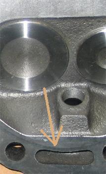

Topparna på smallblock motorerna är ett stort problem. Något de flesta som skruvat V8 känner till. Mycket svårt att hitta beg toppar som har tillräckligt med material kvar vid anläggningsytan.
Om du tittar på bilden så ser du att det är mer eller mindre inget material kvar utan det som rostar härnäst är anläggningsytan
