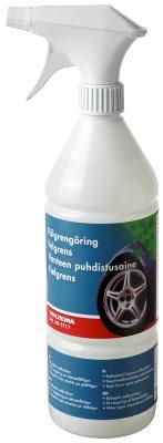

Det bästa och mest prisvärda medlet jag testat för detta är utan tvekan Biltemas Fälgrengörning, 44,90 kr/l. Funkar fantastiskt bra och billigt, en flaska räcker flera år till min 20 fotare. Medlet innehåller oxalsyra och det är nog det som gör susen.
