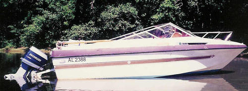

Monterade 1988 en Evinrude 175 på en Nordkapp DC.
Kavitationsplattan var 6 cm över bottenlinjen.
Bilderna är tagna med dålig kamera 1994 så kvaliteten är tyvärr inte den bästa.
Det man skall tänka på är att motorn måste vara ganska långt bak för att inte ta i akterspegeln när man tiltar.
Jag gjorde så att jag pin svetsade på plats vid båten ihop fyrkants rör av vanligt järn ,fick då alla vinklar rätt använde tom vattenpass. såg till att det blev helt rakt, sen tog jag hela lådan till en svets polare som gjorde det rejäla svets jobbet och sen galvade jag lådan i södeertälje.
nu har jag kommit på att jag ska ha lådan fylld med ballast för att öka top hastigheten. det låter skummt men det blir för lätt med en utombordare bak.
