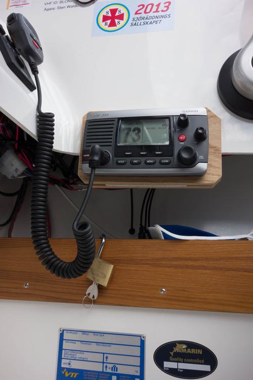

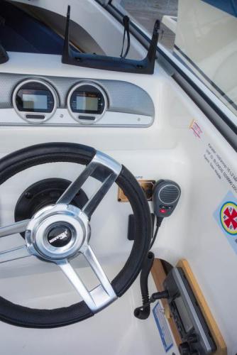

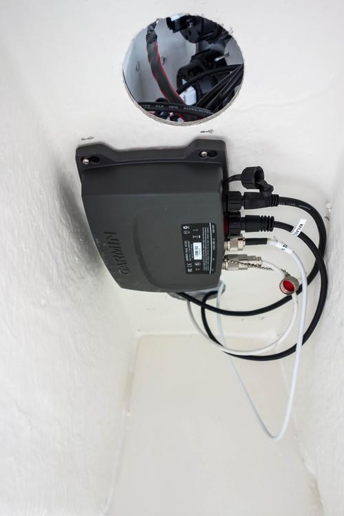

Skatbo trots Command link hub, och NMEA buss-system, extra matning och säkringar till AIS, Plotter, NMEA2000 och VHF.
Antenn är en vikbar drygt 1 m lång
Kul med bilder! Jo Yamarins elsystem är rent bedrövliga, rev ut alltihopa i min 64 för några vintrar sen o stoppade tillbaka det så som det bör se ut..
Vilket projekt att riva ut ett helt elsystem! Hoppas det är bättre plats i 64an än i 59 HT och att du har varmgarage också.
Det är bedrövligt hur det ser ut. Är du fordonselektriker eller bara bättre gör-det-själv-are?
Finns trådar om det projektet också?

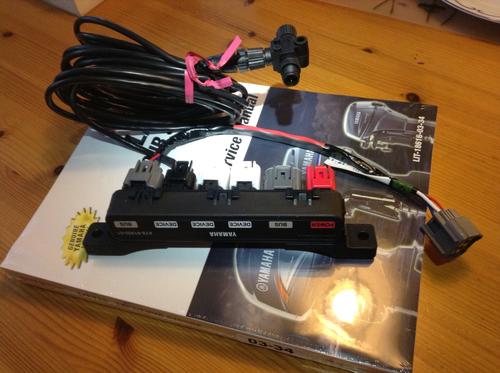

Har nu shoppat loss:
Code                           Name                                             Price    Qty Total
6Y8-81920-01-003  PORT MULTI-HUB ASSEMBLY $42.76 1     $42.76
6Y8-82553-01-001  FT. MAIN BUS WIRE                    $39.20 1     $39.20
6Y8-82582-01-002  PIN CAP ASSEMBLY                   $3.64    1     $3.64
6Y8-82582-11-004  PIN CAP ASSEMBLY                   $4.52    2     $9.04

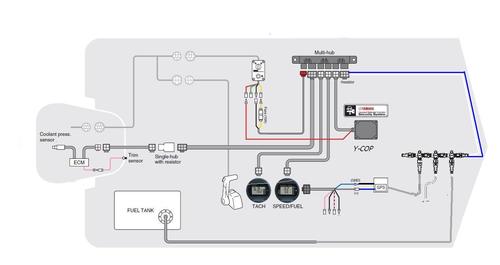

Bifogar en bild på hur jag gjorde min dragning. Då Y-Cop skulle med så blev det fullt i hubben.Snålade och använde en telefonkabel mellan hubben och nmea 2000 nätverket.Behöll moståndet i terminatorn,så om man kopplar bort nmea funkar hubben ändå. Tankmätaren är en som sänder volym data ( bra när man har en v-fprmad tank). Yamaha intrumentet fångad även upp tankmätaren det hade jag inte räknat med.
