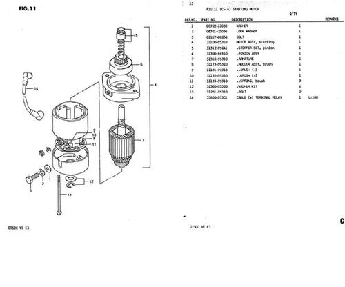

Jag har också fått ett tips att det skulle kunna vara ankaret i startmotorn (vad det nu är) och att man kan byta det?
På startdrevet sitter en liten tyngd (nr 6) som med hjälp av centrifugalkraften skall göra så att drevet slungas upp när startmotorn börjar snurra. Så fort svänghjulet snurrar fortare än startdrevet så kommer startdrevet att slungas tillbaks ner igen. För att detta skall fungera så krävs det att startmotorn får ordentligt med ström annars kommer inte drevet slungas upp ordentligt. Sen är det ju viktigt att det inte sitter fastklibbat i gammal seg olja eller rost som hindrar att det kan röra sig fritt. har du kollat så att inte kuggarna på startdrev eller svänghjul är utslitna. Som någon påpekade så finns det en risk att motorn bara gör ett tändande som är tillräckligt för att start drevet skall slungas ur. Du kan prova att ta loss tändhattarna från tändstiften alternativt om du har ett dödmansgrepp du kan använda så ser du om startmotorn fortfarande hoppar ur trots att motorn inte tänder.
