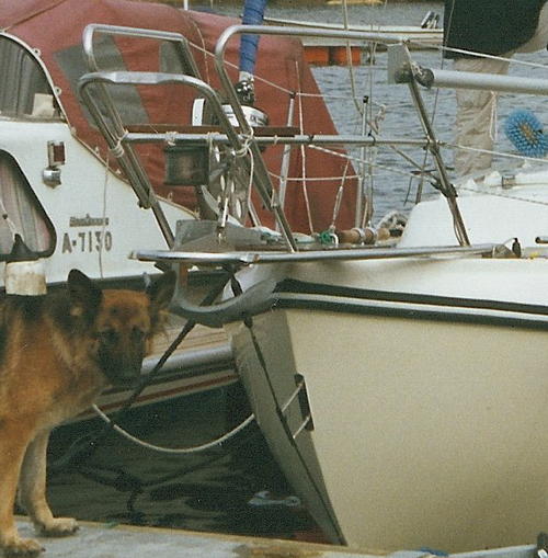

Jag har en båt där förra ägaren konstruerat ett peke själv.
från början satt där ett plattjärn som löpte genom ett utskuret hål i peket där både vaterstag och förstag var infästa. Bild 1 Problemen var många, förstaget var för långt och plattjärnet hade fel vinkel så jag fick ett böjande moment över vantskruven i förstaget. sen tyckte jag att vinkeln på vaterstaget var för flack. Jag ville även ha en större spalt mellan förstag och kutterstag för att kunna segla med bäge seglen.
Så jag fick påsvetsat två nya öglor för infästning av både vater och förstag, dessa en bil ifrån varandra.. se bild 2.
Nu upptäcker jag att ag spänner och spänner utan att riktigt sträcka upp förstaget, men vaterstaget är hårt ansatt.
Har jag flyttat kraften till vaterstagets infästning, precis i vattenlinjen :( ?
det är ca 30 cm mellan punkterna, hur mycket mer belastar jag vaterstagets infästning än förstaget ?
hjälp

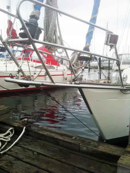

Tog en bild på en båt för många år sen, där en bekant hade monterat ett peke. Jag hade aldrig monterat peket på det sättet, men det är ju en annan sak. För att lösa ett problem, hade hon satt en spridare på fören. Se bifogad bild.
Det kanske hade varit en väg att gå, fast mycket längre och infäst i vinkeln mellan peket och fören.

Här är en bild på peket innan jag modifierade det.
Vad tror ni om vinkeln ?
Det ser ut som att peket får ta upp stora laster. Jag hade valt samma infästningspunkt för båda stagen. Böjande momentet på peket blir stort.

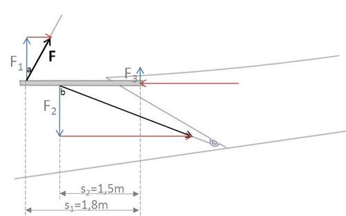

Jag har mätt i din figur, och förutsatt att vinklarna stämmer så blir beräkningarna som följer. Men är figuren inte proportionellt riktig så får vi göra om det.
Om vi börjar med att bara titta på vertikala krafter (blå), så vad som händer när infästningarna ligger i olika punkter är att den uppåtriktade kraften F1 från förstaget måste tas ut av krafterna F2 (vaterstag) och F3 (infästning). Dvs, F1 F2 F3 = 0. Krafterna vill också vrida peket runt infästningspunkten 3, och för att det inte ska rotera måste F1 * s1 = F2 * s2. Med dom mått på s1 och s2 som du gav, blir det att F2 = F1 * s1/s2 = F1 * 1,2
Så långt vet vi alltså att F2 blir 1,2 ggr (20%) större än F1 pga obalansen (och att vi också får en uppåtriktad kraft F3 = 20% av F1 i infästningen av peket).
Nu är kraften F från förstaget sned, och mäter jag i figuren får jag vinkeln a till 29 grader och b till 69 grader. Lite räkning som jag inte orkar skriva här ger då att:
Vaterstagskraften = F * 1,2 * cos(29) / cos(69) = F * 1,2 * 2,5 = F * 3.  Det betyder alltså att du får tredubbel kraft i vaterstaget jämfört med förstaget. Ok eller inte, vet inte...
Som jämförelse kan vi räkna på om vaterstaget suttit i samma punkt som förstaget, dvs s2 = s1 och F2 = F1. Då blir vaterstagskraften = F * cos(29) / cos (72) = F * 2,8. Dvs ungefär samma resultat, bara 5% mindre.
Det blir alltså (i ditt fall och om figurens vinklar stämmer och jag mätt rätt) i princip samma kraft i vaterstaget oavsett om det sitter kvar eller flyttas ut. Det beror på att obalansen gav 20% mer kraft i F2 men eftersom vinkeln blir sämre när fästet flyttas ut och blir den förlusten just i ditt nästan lika stor.
(Kuriosa: Om vaterstaget hade flyttats precis till fören av båten parallellt med stäven, då hade kraften blivit 7 ggr större än förstagskraften i stället. Det beror på att krafterna pga obalansen blir betydligt större och att den lite bättre vinkeln inte på något sätt kan kompensera för detta.)
Ska vi summera det så blir det alltså ingen större kraftskillnad i vaterstaget om du flyttar ut det. Du slipper ett böjande moment i peket (och också kraften F2 fast den kvittar nog). Så om peket inte deformeras av böjkraften ser jag ingen anledning till att ändra infästningen. Med reservation för mät- och räknefel, förstås. Någon kanske kan dubbelkolla?!
Jag antar att du fått svar på frågan om hur mycket mer du anstränger vaterstaget, dvs 3 ggr. Jag kunde kanske skippat teorin och bara skrivit 3. Men det hade väl varit ett tråkigare svar? Tungan

Eftersom Tomas har påbörjat mekanikberäkningnarna kan vi väl kanske utveckla det hela. Antag F2 som momentpunkt och sätt F1 till valfritt värde (jag gissar på 200kg, helt förutsättningslöst. kanske mindre kanske mer). Det böjande momentet i punkten F2 blir M=F*l, där l = s1-s2 vilket ger = M=200*9,81*(1800-1500) = 588 Nm
Därav mitt tidigare påstående att det är bättre att ha infästningarna i samma punkt för att helt eliminera böjande moment i peket. Landar man närmare 600 Nm är det inte negligerbart ur hållfasthetssynpunkt men självklart kan man konstruera ett peke som tål detta.
