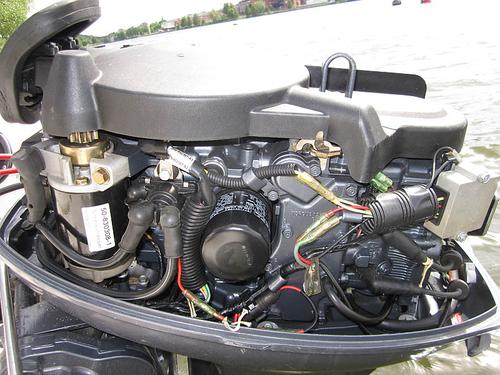

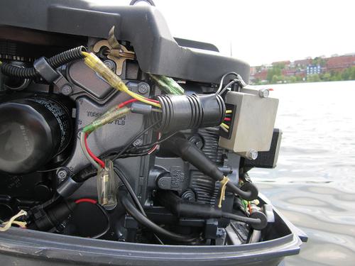

Och här slutar mina mekarkunskaper... Kan du peka ut på bilden vart jag ska stoppa in mätinstrumentet?
Är den gråa dosan till höger laddningsregulatorn?
den gråa aluminium dosan är likriktarenn,du kan mäta på lysspolen den sitter under svänghjulet de kommer gula kablar från den.
spole nr 2,har alldrig bytt en sådan på en F25 yamaha fast likriktare har man bytt flera.
Okej, en sladd vid gul sladd, den andra då?
