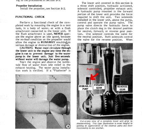

Lärt mig lite mer nu. Denna modell har en hydralpump med två solenoider för växelsystemet. När jag lägger i back fungerar det bra. När jag lägger i neutral fungerar det också bra. När jag lägger i framåt rasslar det som om växeln inte går i helt, utan ca 30%.
Har lokaliserat den rod som trycks upp och ner av växelväljaren, som vad jag förstår går ner till hydralpumpen? Den var nerskruvad så mycket att den inte kunde röra sig fritt i sitt hål, utan i uppläge tog emot i framkanten i hålet ner till växelhuset. Förra ägaren mumlade nått om att han varit där och försökt justera, och att det blev värre. Är detta bara en justeringssak? Ska mäta på solenoiderna med spänning och motstånd om de mår bra enligt reparationsmanualen. Några tips från någon med erfaranhet mottages tacksamt!

Det var så finurligt, att först var det säkert ett el-växelhus då all elektronik för detta finns under huven, men när jag tittade närmare fanns det en växelstång som gick ner till växelhuset. Just 1972 modell gick att få med båda varianterna, och någonstans på vägen har det bytts.
Växelstångens gängor längst ner var söndriga, vilket gjorde att den hade olika lägen hela tiden. Efter att gängat om den fungerar det fint!
