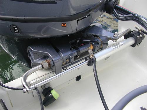

Jag skaffade hydraulstyrning til min flipper 575:a i våras. I mitt fall blev det en LS 226 kompaktmodell från Pompes. Den får plats i den ganska trånga motorbrunnen. Visserligen fonns det en del andra fabrikat att välja mellan, men erfarenheterna hittills är mycket goda. Ok, bara testade i en säsong hittills, men som sagt.. kan bara rekommendera hydraulstyrningen. Hade en glapping wirestyrning innan som jag irriterade mig grymt på. Helt annat nu. Tänker du behålla båten några år till hade jag aldrig tvekat. Skulle tro att det förhöjer andrahandsvärdet när du en gån säljer. Lycka till! Mvh/ flipbop
Tack för förslaget, jag har köpt en Pompes, installation får vänta till våren, återkommer med bilder och kommentarer då.
Så här ser installationen med hydraulstyrningen (Pompes LS 226) på min Flipper 575:a. Längtar till våren... //flipbop

Kan svara själv eftersom jag hade en 575:a innan nuvarande båt, som jag monterade hydraulstyrning på.
Allt kunde sitta kvar och rattsnäckan passade även i hålet efter den gamla vid styrplatsen. Det enda jag behövde göra på min båt var att såga ur litegrann i låren under akterdäck för att få plats med kolven.
