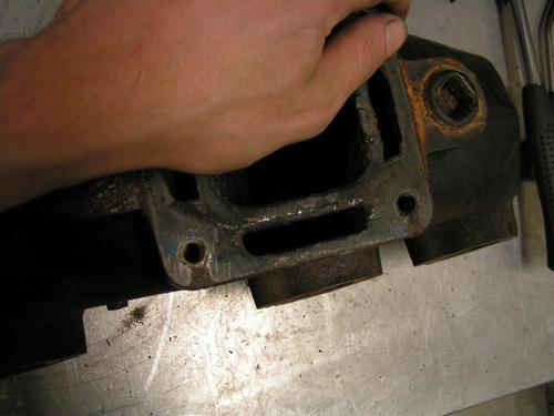

Gelis 746 Postad 23 Maj , 2010 Vanlig felkälla med läckage mellan knä och limpa, men det beror inte bara på packningen utan att packningsytorna runt kylkanalerna in mot avgaskanalen är upprostade. Dessa får inte vara rostangripna, se bild som jag lånat från ett annat forum. Dela detta inlägg Länk till inlägg Dela på andra webbplatser
