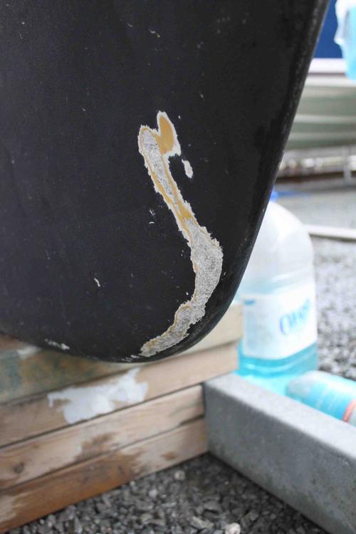

Skada på inplastad köl
Har en grundstötnings-skada på min inplastade köl. Se bild!
Väldig tacksam för tips om hur jag borde reparera skadan!
Silvertejp är ju förstås förträffligt, men om det känns dyrt och lite jobbigt kanske ny väv och epoxi (eller polyester) kan vara något. Flört
Här är en tråd där jag ställde en liknande fråga för något år sedan - tror inte det var principiellt annorlunda än din lagning.
Det viktiga är vad jag förstått att slipa ner ordentligt till väven blir synlig på en lagom stor yta och sen bygga upp med nytt kant i kant (inte lägga väv och ny epoxi/polyester ovanpå gelcoat eller färg - då släpper det igen).
http://www.maringuiden.se/forum/;thread=282816
Det var inte särskilt knepigt att göra, min lagning har hållit och t.o.m. fått beröm av en riktig plastmästare. Glad

Jag vet inte när skadan uppstod, någon gång förra sesong. Finns det någon risk att plasten har dragit till sig fukt som nu stängs inne..? Eller borde det i så fall nu ha torkat ut under vintern på land?
Fortfarande tacksam för all hjälp.
A
samma stunt på min if
har torkat under vintern fukt inga problem
slipa ner torka rent med aceton plasta med epoxi glöm ej att äta och dricka
