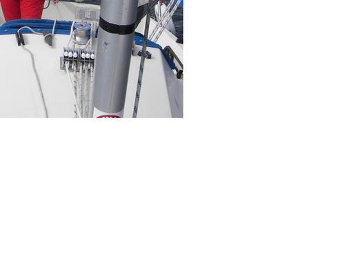

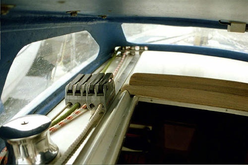

Nu ha jag letat igenom alla(tror jag)mina seglingsbilder.
Tror det stället du är intresserad av är det enda det inte finns ett bra foto på.
MEN jag hittade en del så...'
Kom inte med någon bild
försöker igen.
Senast ändrad av sunerotting | 20 april 2010 | 09:47
Maxi 777.
men det ser likadant ut på en 77a
Senast ändrad av sunerotting | 20 april 2010 | 12:27

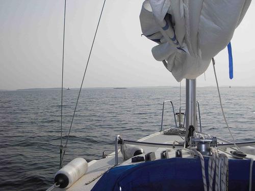

Det är klart att du skall montera avlatarna famför vinchen, för att kunna använda vinchen till flera linor. Så här såg det ut på min havsfidra.

Min vinsch var bakflyttad.fungerade kanon.
Skulle inte velat ha den längre fram.
Blir ju ännu lite längre fram till avlastarna om du inte
flyttar bak så ,, nee flytta bak blir nog bra/bäst.Cool
Senast ändrad av sunerotting | 20 april 2010 | 13:21
