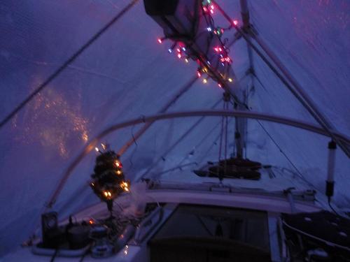

Ska prova med lacknafta idag.  Den lilla julgranen på bilden ville inte stå still så julgransfoten  tejpades fast Flört Man måste väl ha gran i båten eller har jag missat något?  Även bommen var dekorerad som ni kan se.

Det där var fasen det sjukaste jag har sett...

Kan det vara mitt inlägg om julgran som avses månne?  Kan då upplysa om att båten legat i sjön hela vintern, varit bebodd till och från samt att jul och nyår firades ombord.  Räknas det som mindre sjukt nu? Flört
