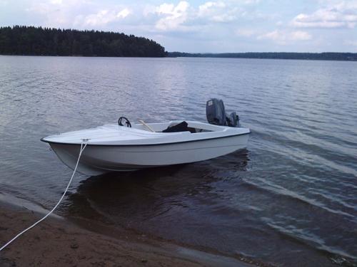

Jag lackerade om min båt med temadur 90 (billig) i våras.  Jag körde med skummgummiroller och fick ok resultat. men någon riktigt grym finish fick jag inte. Provade olika rollers men skummgummi var bäst.
Men kompisen använde samma färg och rolllade på sin båt  men använde efterstrykare, och det resultat blev riktigt bra! Kanske inte som att sprutlackera, men bra nära ändå! Men det krävs att man är två personer om man kör med efterstrykare.
Bifogar en bild på min båt lackad med skumgummiroller. Kanske inte den bästa bilden om man vill se finihen på nära håll men den bästa jag hade.
