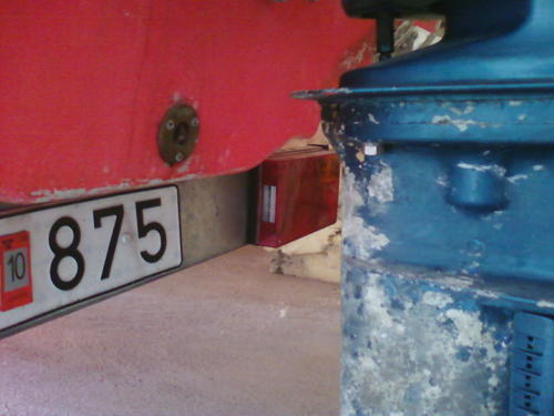

Åter igen kommer det en fråga om detta. Jag köpte båt och motor som det var, tycker den e slö (kan bero på åldern o antalet hk). Har läst om kavitationsplattan lite här på forumet och hittat att om den är på fel höjd så påverkar det hastigheten. Påverkar det även accelerationen? Den är seg upp i planing, och jag ska köpa en annan propeller, men vill även veta om höjden påverkar även detta. Bifogar en dålig bild på det hela. Det skiljer ca 6-7cm i höjd på plattan och botten på båten.

Påverkar inte accelerationen så mkt men toppfarten en hel del! Verkar som att din motor bör hissas de där 6-7 cm för att få kavitationsplattan i nivå med botten, så mkt hissning kommer definitivt att märkas på toppfarten.

Jag hissar alltid ett par cm ovan båtbotten.

Vid ett par cm så spelar det oftast ingen roll.

det blir till o testa med annan propeller, plus hissning med andra ord.
