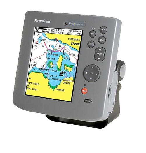

Jag har funderat på att skaffa en gps länge nu. Och har hittat en bekant som säljer sin raymarine rc435i. Är det något att ha i dag? Eller ska man satsa på något nyare?

Hade en sån på min förra båt och tyckte den var helt okej...visserligen inte senaste grafiken, men rätt stor skärm, 6 om jag inte minns fel. I modellen hade väl dessutom inbyggd antenn. Är priset rätt så tycker jag nog att den är fullt funktionell än idag. Jag köpte min ny 2006, så modellen har ju minst 4-5 år på nacken.
Hade en i in förra båt också. Har inte använt båt GPS tidigare, men tycker den va aningen långsam att uppdatera kartan när man körde lite fortare, typ 25 knop..
Men jag kanske inte kunde använda den helt rätt....
Att grafiken inte är så jätte bra gör mig inget. Men om den inte hänger med ordentligt i lite högre hastigheter blir jag orolig. Priset ink karta är 4 000, dyrt?
Tack för svaren.
Har en sådan sedan flera år tillbaka. Är mycket nöjd. Har bytt sjökort i den några gånger. Kör man över 25 knop så är det ju ändå i kända vatten, så det där med att den inte hänger med, saknar ju praktisk betydelse. Jag kör som fortast ca 35 knop, har aldrig upplevt att den inte vet var jag är när saktar ner igen. Priset är ju väldigt beroende på vilket kort som sitter i den. Bara ett kort kostar ju ca 2800:-

Raychart 435i är relativt driftsäker. De flesta problemen brukar kunna lösas med en mjukvaruuppdatering. Funktionerna är basic, ingen AIS, ingen bränslemätning, ingen autouidence. Men 6 uppåtriktad skärm är ett mycket stort plus! Idag är det bara Interphase som har en liknande plotter, men den är relativt dyr (ca 8000:- ) och den har inte samma vattenskydd.
Med Navionics Gold 44XG (2800:- ) får du sjökort över hela östersjön inklusive Finska sjöar, Baltikum, Svenska västkusten mm. Det har varit problem med 44XG till RC 435i, men det ska enligt Raymarine nu vara löst i 2010 års upplaga. Om du lämnar in ditt gamla Navionics kort så får du rabatt på ett nytt kort.
Mitt råd är att en stor skärm är till störst fördel. Är 435:an i gott skick så kan den bli en god vän på sjön under 1-3 säsonger.

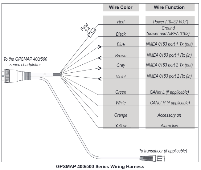

har en lika dan i min båt vad är rästen av kablarna till svart röd plus å minus menrästn
Gå till Garmins supportsidor och ladda ner installationsmanualen. Dom är för kommunikation med andra enheter och instrument.
