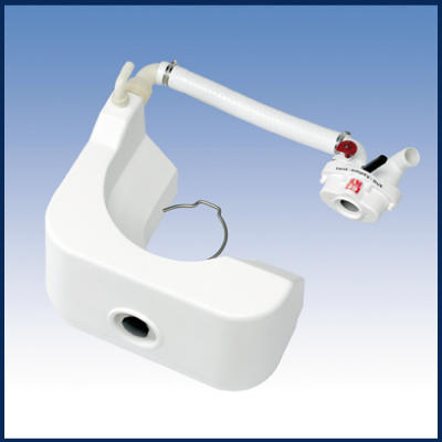

Är det någon härinne som har fått toa kombinationen RM69 och dess hålltank att fungera?? Dvs att man skall kunna tömma tankens innehåll med toalettens egen pump och trevägsventilen (som man ser här på bilden)? Det fungerar alla tiders att både tömma toa rakt ut, samt att tömma till tanken, men att sedan tömma från tanken, där stoppar det. Händer ingenting när man pumpar... Några tips?

Kanske dum fråga men är inte meningen med det arrangemanget att man ska lyfta bort toans hålltank och tömma den i hamn eller så genom att helt enkelt skruva bort locket och hälla ut?

Hej! Hade en sådan i min en maxi 77:a för många år sedan. Fungerade ganska ok. men man fick tömma den med toans handpump. Det följde med en stång med en packning på som man hållde mot öppningen i botten av porslinskålen samtidigt som man pumpade med handpumpen.
