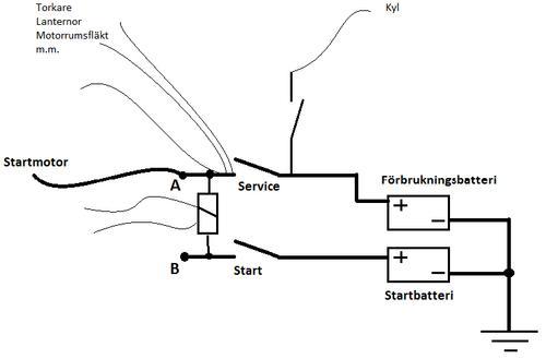

Det var ju en lite intressant koppling som jag gärna får några extra åsikter om.  Båtens instruktionsbok skrev om en omkopplare av typen 1, 2, 1+2, men verkligheten såg helt annorlunda ut.  Där sitter två brytare, en för förbrukarna (service) och en för startmotorn.  Det satt tjocka kablar på bägge anslutningarna endast på servicebrytaren.  På startbrytaren satt bara ett skljerelä.  Alltså har både förbrukare och startmotor kört från förbrukarbatteriet, medan startbatteriet bara har varit väldigt väl laddat hela tiden utan att användas för något strömuttag.  Vad vi har gjort är att flytta motoranslutningen från anslutning A till anslutning B i diagrammet.
Hur vanligt är det att det ser ut på det här sättet?  Det innebär ju att man aldrig egentligen kan välja batteri.  Om startbatteriet är tomt så finns det inget sätt att starta från förbrukarbatteriet annat än att kasta om kablarna.  Men det kanske egentligen inte är något problem?
