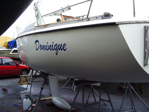

Se bilden här bredvid efter slip/polering med Abralon. Se hur den röda bilen återspeglas i glansen. Efter denna behandling är båten varje år polerad med TCnano.

Tack för svar. Matrix: Ser ju oerhört bra ut. Att beskriva arbetsinatsen är väl svårt men kommer du igåg ungefär hur många timmar du la på jobbet?
Gäst Matrix
Denna behandlingen gjorde jag hösten 05 då jag precis hade köpt båten. Då var den gulfärgad i vattenlinjen runt hela båten. Det tog en hel dag att göra bägge momenten, och då gjorde jag hela friborden runt om.

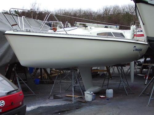

Här en bild sent på hösten precis efter köpet innan jobbet sattes igång, man ser klart hur gul vattenlinjen är, dessutom så tog jag bort den blå snobblinjen på friborden.
