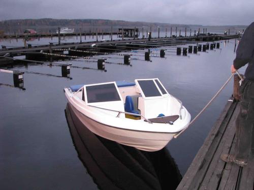

Har gått å blivit med båt som jag tänkte försöka fixa till lite nu under vintern. Båten är i körbart skick nu men den är gammal så nog finns det lite att greja med. Båten i fråga är en Galaxy 17 Bowrider från mitten av 80-talet. Orginalmotorn är utbytt mot en Cheva 350. Det som ska göras med båten är att skrovet ska kollas upp vilket skick det är i, sedan ska ett nytt elsystem dras. Motorn verkar gå bra så den får nog vänta till nästa vinter. Hursomhelst, det jag undrar över är hur man ska göra med allt skum som finns i båten. Ta bort det helt å spanta upp eller blåsa i nytt skum eller skita i att fylla upp? Vad tror ni?
