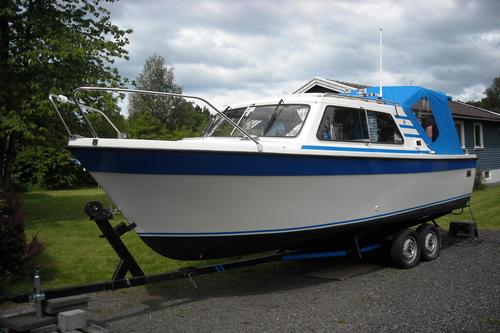

Nya fina märken har jag köpt av ancorgöran som ska på, en solpanel ska också upp till våren. tänkte jag. Köpte en gammal wallas som  jag tänkte renovera också. Får se vad som hinns med, men jag är grymt nöjd med båten som är en 76 eller 77:a. Den går bra med AQ 151, men är avundsjuk på er med lite nyara och kraftigare motorer 190-200 hk är nog helt perkfekt, min går rätt bra tycker jag och gör med AQ 151b sisådär 23-24 knop, och mår bäst mellan 17-18 knop . Drar ca 1,2 ( full fräs )och -0,9 vid 17-18 knop och det är ok tycker jag.

Din båt verkar vara i bra skick ser jag på bilden :) Hur tänker du placera solcellen? Förlåt att jag inte svarat tidigare men jag har inte varit aktiv det sista men hoppas kunna bättra mig på det ;)
