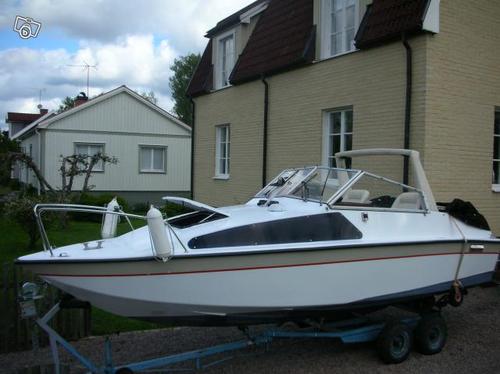

666D3 64 Postad 4 November , 2009 Hittade en bild som någon vis kanske kan tyda. Jag har aldrig haft inombordare tidigare och vet inte hur en avgaslimpa ser ut. Värmeskyddet runt turbon syns iaf. Dela detta inlägg Länk till inlägg Dela på andra webbplatser
Gäst Matrix Postad 4 November , 2009 Off-topic Vad är det för båt? Tremlett 21? Dela detta inlägg Länk till inlägg Dela på andra webbplatser

Blubb 0 Postad 4 November , 2009 Tack vare era svar så har bilden klarnat och naturligtvis är det så att torra avgaser blir våta efter turbon. Man skulle kunna använda ett bilgrenrör och turbo sedan blanda med sjövatten från oljekylaren men det lär bli hett som f-n i motorrummet så jag får väl tuffa på i måttlig fart även i fortsättningen ( det lär uppskattas av sambon). På frågan om båten så är det ett halvfabrikat gjutet i finland på gamla smugglerformar om jag förstått det rätt. Bilden hade jag tänkt skulle finnas i kolumnen till vänster men eftersomm min datakunskap suger så blev det som det blev. Skepp ohoj! Dela detta inlägg Länk till inlägg Dela på andra webbplatser
