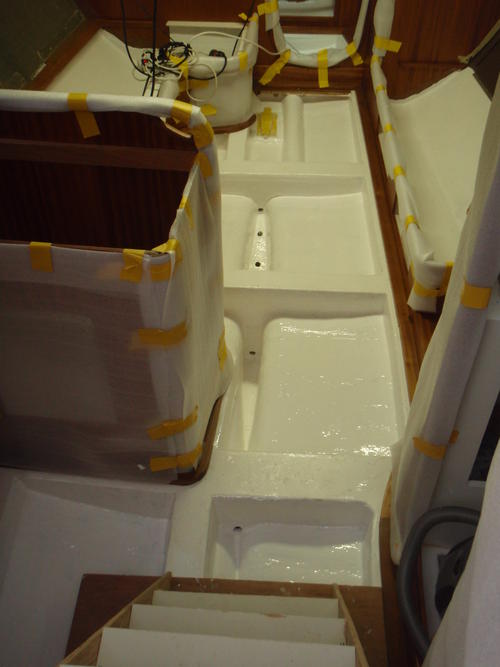

Det som Biltema kallar topcoat - men som inte är det - är en 2K polyurethanfärg. Jag målade med den i stuvar och under kojer på Misilen, och det blev bra tycker jag. Täcker fint och torkar snabbt. Billig var den också, och den gråa färgen har en snygg lite grå-grön ton. Jag bara slipade med rondell, dammsög, torkade av med aceton och rulllade på den. Blev världens lyft!
