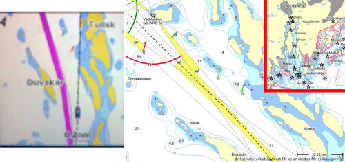

Fel prick i garminsjökort - röd istf grön
Jag har upptäckt att en grön prick (enligt papperssjökort och verkligheten) visas som en röd i Garmins sjökort (G2 Vision, 2008 års version).
Det är i vattnena mellan Landsort och Södertälje. Strax nordväst om Koskär finns två gröna prickar. I min garminplotter ser jag en röd och en grön...
Jag har plockat ihop ett kollage med Eniros sjökortsbild med orienteringsbild och en suddig bild av skärmen på min navigator. Hoppas att de syns när jag laddar upp bilden här.
Jag har surfat runt på Garmins webbplats men hittar ingen info om hur de vill ha felrapporter så jag ringer väl deras kundtjänst.
Är det någon som sett något liknande?
Länk till Eniros sjökortsbild (korrekt):
http://kartor.eniro.se/query?mop=aq&mapstate=6;17.75501;58.81687;n;17.73150;58.82475;17.77852;58.80898;872;552;0;1&mapcomp=;;;;;;;;;;;;;;0;0;;;;0&what=map_adr
Min position är strax utanför nedre högra hörnet på enirokortet. Plottern visar rakt fram som uppåt, inte norr.
I stunden så var det ingen fara för felnavigering. Jag blev mest förvånad.

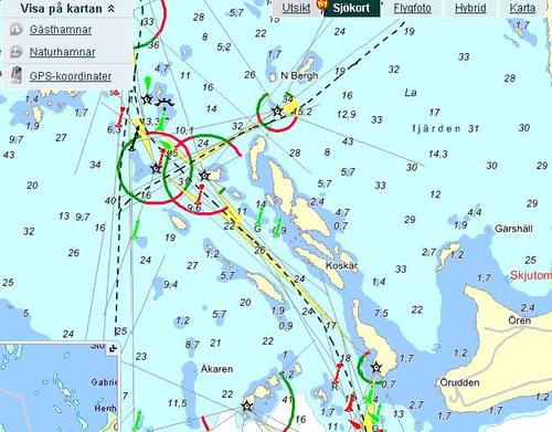

C-map sjökort, 2 gröna styrbords prickar !
Har inte tillgång på Svenska pappers sjökort ! Men dessa Eniro och C-map är säkert riktigt !
Är tydligen fel på Garmin sjökort ! Går säkert att köra på grund om man inte tittar efter i verkligheten !

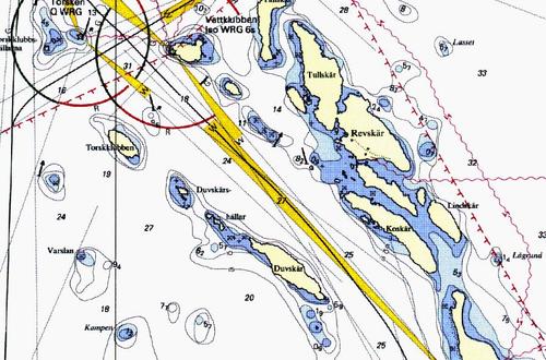

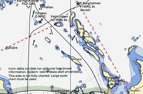

Hej, igen. Hittade mitt BSB kartbatteri. Och så här ser det ut på det. BSB är alltså ett sk. rasterkort eller helt enkelt kopia av ett papperssjökort. Detta Landsort-Hävringe, kort 617, upplaga 99-02. På det framgår det på samma ställe, väst om Tullskär-Revskär, två Styrbords lateralpricka i farleden emot Södertälje, två gröna prickar, den ena med ett toppmärke. Toppmärket finns inte i verkligheten.
Jämför med dom 2 andra versioner Eniro och C-map, från samma ställe, som jag har lagt in i början av tråden.

Här en delkopia an sjökort 6172 Landsort, skala 1:25000, är äldre än 2007.
Där ser man att det ser likadant ut som på kort 617 date 99-02, alltså från samma datun som 6172.  Där är dom gröna utmärkt på samma sätt, den övre med ett toppmärke, triangel spetsen uppåt.
Det kan hända att när dom digitaliserar från original till Garmin version, att den som jobbat med det i all hastigheten har sett att toppmärket är en kvatrat=röd lateral prick ?
Tror att det på båda original korten från Sjöfartsverket /Sjökarteverket är riktigt. Utan felet beror på dom som digitaliserat dessa Garmin electrniska kort !
Mina utklipp av sjökorten är från C-map CM93, kortmaterial.

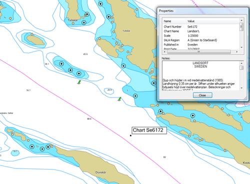

Jag bifogar bild som jag fick från Garmin hur det ser ut med deras kort 6172 i någon trevlig programvara som jag också vill ha.

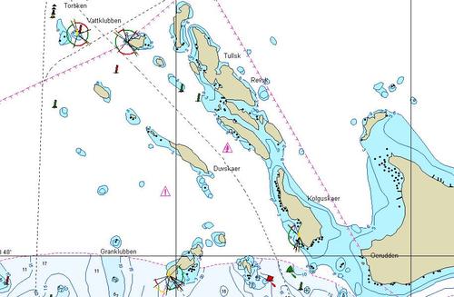

Det blev litet fel. I mitt förra inlägg var utklippen BSB kort 6172. Dom tidigare är ochså från BSB kortmaterial. Det ser likadant ut på kort 617 och 6172. BSB kortmaterialet är ca 10 år gammalt. Titta på mina tidigare inlägg.
Nu denna bild är från C-map material, CM93 ED 2, kartpaketet som jag anväder i MaxSea v11.0.2. cr01
Använder ochså Tsunamis99, progran och sjökort, WF7, över hela världen, men har inte det i den här maskinen, utan i den som sitter i båten.
Senast ändrad av -somena- | 28 oktober 2009 | 13:49

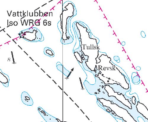

Har fått svar från Sjöfartsverket som kollat i sin databas. Pricken är grön - och har varit grön, även i den version som Garmin använt vid digitalisering. Eller, vettigt påpekat, det är en slätprick utan färgmarkering eftersom det är uppenbart vilken sida om farleden den står på.
... Pricken du beskriver är mycket riktigt grön.
Det sjökort Garmin hänvisar till är, precis som de skriver, i en annan skala och där ligger pricken i ett ”område där sjökort i större skala ska användas”.
Just denna prick i sjökort 617 är inte nämnd med någon färg och inte heller något topptecken och det är troligtvis därför det har blivit fel i Garmins digitalisering (i vår sjökortsdatabas är den kodad som grön).
Ingen rättelse har gjorts till kortet utan det ser likadant ut i senaste trycket. Se bifogad bild...
