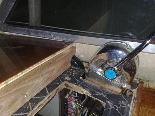

Nej nu får förbanne mig kylan släppa taget så man kan börja på allvar med båten
Nu har jag lyckats fått luft till förarsidan (defroster) drog en slang från värmepaketet upp förbi gasreglaget och sedan blev det nya utrymmet vid ombyggnad av instrumentpanel ett bra ställe att släpppa ut luften i och sedan borrade jag några hål i min nya fina teakskiva för att släppa ut luften på rutan.
Mattias
Riktigt bra!

Gamla orrskären gör 23knop på 2500rpm från Caterpillarn, och intercolern från hjullastarns växellådeoljekylare funkar perfekt, sedan till defrostern som blev skitbra, skall bara sätta dit andra fläktar som drar mindre ström.
Mvh jalmar
