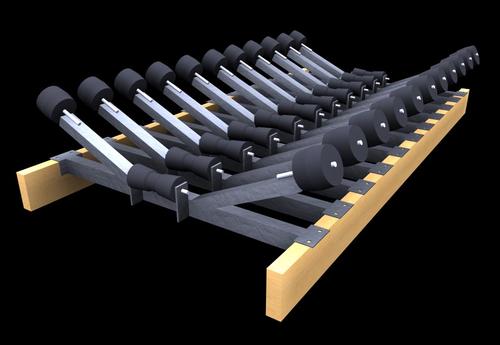

Hur puttar jag över båte på vaggan?
Rookie som man är så kommer man på saker i sista stund..jag kollade hur båtvarvet gör sina vaggor ch tänkte kopiera en dylik men kom på att de lägger på båtarna med truck. Jag kommer ju att dra upp den på trailer och backa in mot vaggan. Några goa tips så här på höstkanten?
Bifogar ungefärlig bild på hur vaggan kommer att se ut. Jag har köpt rullstöd på Classes dunderrea.

det blev fel bild...här kommer rätt...

Om du har båten på trailer och vill få av den så skulle jag rekommendera bockar. Det blir mycket enklare än på den vaggan du ritat.
Jo håller med föregående inlägg, bockar är enklare.. Tänkte bygga nåt i stil med din ritning till nästa säsong så man enkelt kan tvätta bottnet vid stranden. Lite besvärligt att använda trailern då jag inte har ramp nära stugan.. Måste bara hitta en lämplig vinch..

Ah puh...jag köper en vagn...har inte riktigt tid att mekka ihop vaggan nu...
