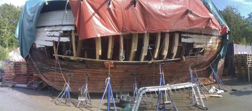

Har kommit till ett vägskäl känns det som. Har ett rätt stort projekt i form av en fiskebåt i trä. Byggd 1930. Projekt renovera träfiskebåt modell Ä har hamnat i stå. Efter att ha rivit bort massor av dåligt trä, både spant och bord har jag nu lyckats att få dit alla babordssidans spant.(vilket var ett rätt omfattande jobb...) Att byta bord var inte så lätt som jag trodde däremot... Jag har allt virke men har inte erfarenhet av sådana här jobb. En av missarna som jag gjort är att jag inte sparade de gamla borden (i den mån de nu gick att spara) för att använda som mallar. Mitt problem är alltså just nu: Hur bär jag mig åt för att få rätt form på mina bord? Tacksam för alla (goda) förslag!   Glad

Varje bord är ju bredare på mitten. Det borde ju gå att räkna ut hur breda respektive bord skall va vid varje spant.
När jag jobbar med mina båtar med mindre inredningsdetaljer är wellpapp mitt bästa hjälpmedel. För tillverkning av mallar. I ditt fal är den nog snarare masonit som skulle kunna fylla den uppgiften.
En tanke är ju om det bara är på BB-sida du rivit bort bordläggningen, att det skulle gå att malla upp varje motsvarande bord på SB, och motera mallarna för att se hur det turar
