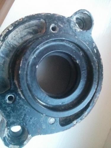

Försökte mig på samma sak i helgen, fick loss allt utom den sista tätningsringen som sitter som berget. Vad använda du för metod för att knacka loss ringarna? Lyckades knacka ut den ena ringen med skruvmejsel och hammare men går bet på den innersta ringen..

Det svåra är att få ur de två gamla läpptätningarna ur lagerhuset, läste på Lidingö Marins FAQ att dom rekommenderade att en mekaniker gör jobbet med specialverktyg. Tänkte om nån hade gjort det själv och hade nåt tips på hur man får ur tätningarna utan att göra sönder lagerhuset.

Ja det är åt det hållet det lutar just nu. Surt eftersom jag har alla nya packningar hemma och fått loss allt utom den innersta läpptätningen men ibland får man bara se sig som besegrad av tekniken..
