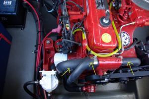

Jag gjorde precis på detta sätt i helgen som var. Det jag gjorde förutom att öppna dom båda pluggarna var att lossa den undre slangen på oljekylaren till servon och böjde den neråt så vattnet kunde rinna ut. Jag hade även stopp i pluggen som sitter på limpan men det var bara att skruva loss den och pilla med en liten mejsel, stoppet satt i limpan.
Sen lossade jag på dom 3 slangarna som sitter på termostathuset (jag tror iaf det är termostathuset, det är iaf dom som pilarna pekar på i bilden) och hällde i glykolvattnet i dom. Den högra slangen på bilden fyller limpan och när limpan är full så börjar det rinna ut ur drevet.
Jag har gjort så här under dom vintrar jag har ägt båten och den står ute och inget har hänt så det verkar som att det funkar.
Du får vara noga med att båten är i horisontellt läge så du får ut allt vatten. För säkerhets skull kan du ju ta nån liten pumpflaska eller nåt och köra i lite glykolblandning genom dräneringsskruvarna för att vara säker på att ha fått ut allt vatten eller åtminstone blanda upp det minimala vatten som kan tänkas ligga kvar. Beror på hur kinkig du är...
