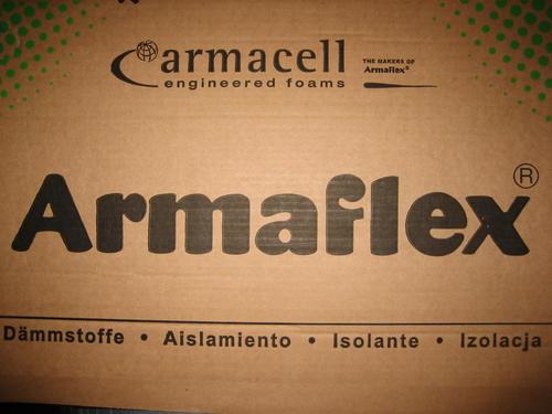

Jag isolerade och bytte skrovbeklädnaden i min Nimbus 2600 förra vintern. Jag letade och letade och hitta till slut rätt! Isoleringen Nr 1 heter Armaflex !  Säljs bl.a i rulle 1 meter bredd och 10 meter lång, kostar massor med 1000-lappar, men kontakta nån ventilationsfirma och kolla med någon där om du kan få köpa en rulle.  JAg vill minnas att en rulle kostar runt 4,000 Kr inkl. moms fullt brutto på tex Ahlsell, Armaflex är det som vanligen används runt vattenrör som isoleras för att inte släppa kondensvatten. Finns som självhäftande eller utan. Jag körde med självhäftande lite extra med Armaflex-lim här och där...  Till min förruff, toa och akterruff gick det åt ca 12 löpmeter. Känner en som jobbar på en vent-firma så jag fick loss en kartong 10 meter för 2.000 Kr, och så kunde jag köpa till 2 meter när jag så att det behövdes.... Totalt < 3000 Kr inkl. en halv burk lim.  Armaflexen är 10 mm tjock och underbart material att jobba med, lätt att skära med en vass bryt-blad-kniv, formar sig fint runt hörn osv. Helt underbart, lättjobbat material.
Åter igen: Det är inte kvalitet som kostar, utan avsaknaden av kvalité kostar!
Utanpå detta limmade jag, med Casco golvlim, vit vinyl som jag köpte på bryggan. Gick åt ca 15 meter (3 mm tjocket & 1,40-bredd) kostade ca 220 Kr/meter, så jag tror det blev ca 3500 Kr med lim.  Totalt ca 6-7,000 Kr eget arbete, men så snyggt & behagligt!
Ingen kall skrovsida att ligga utmed, mer ljudisolerat när man ska somna, inte alls lika fuktigt & rått som innan, inte lika varm när solen legat på en hel dag.
Värt varenda krona och alla arbetstimmar med att ta ner gamla skrovbeklädnaden och alla limrester. Finns ingen annan lösning är en kraftig vinkelslip 1400W  1200Kr och en rejäl ståltrissa och sedan gnugga gnugga, lätt 100 timmar troligen 200 timmar slipande!

Ska prova med armaflex. Vi har på jobbet vet jag, men de är endast smala remsor? Är väl inte så bra.

Jo, en del av skruvarna hade jag av då jag först körde med skruvdragaren, när jag tog hand-mejseln och först drog åt varje skruv lite lite och sedan drog ur skruven så gick ingen av.... man lär sig av sina misstag! Ett misstag till är att rutornas tryck utvändigt mot skrovet släpper ju när man släpper på skruvarna och den gamla tätningen / kittningen mellan alu-listerna utvändigt och skrovet måste nog alltid bytas... är ju trots allt ca 20-25 år gammalt. Jag tätade inte om utan drog ihop det, med vatten som kom in runt rut-ramarna vid regn. Fick direkt i våras täta alla fönster med transarant silikon, ser okej ut på 2 meters avstånd, men ser inte så grannt ut på 2 dm avstånd..... TIPS! täta om / kitta om fönstrena utvändigt med det där svarta kletet direkt, jag tror aldrig man får fönstrena helt täta igen annars!   Jag skulle avråda från smala remsor, då varje skarv mellan remsorna riskerar att synas som ett litet litet veck på den vita konstläderbeklädnaden som du limmar över Armaflex... Kan du inte deala med arbetsgivaren att du kan få köpa en rulle 10 meter till firmans inköpspris exkl. moms genom ett bruttolöneavdrag, då gör du en bra affär!

Ska man verkligen lägga isoleringen direkt mot skrovets insida? ska det inte finnas en luftspalt där fukten kan rinna bort? eller gäller det bara stålbåtar?
Om man hellimmar med en isolering med slutna celler - var skall då fukten komma ifrån?

Precis så resonerade jag och killen på ventilationsfirman. Viktigt är att få en bra anläggning överallt. Risken när grejerna blir gammalt är att isoleringen släpper från skrovet och skapar en luftspalt därimellan och risken blir överhängande att kondens överhuvudtaget får plats att skapas och finnas...
